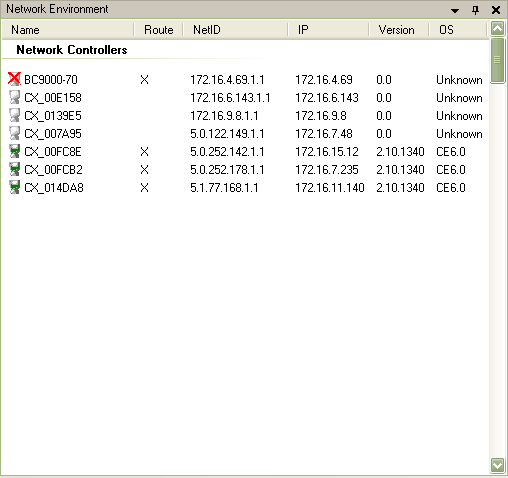

Netzwerkumgebung
In der Netzwerkumgebung werden alle Geräte aufgelistet, die im Netzwerk gefunden werden. Die Geräte, welche auf Ihrem PC eine ADS-Route besitzen, werden in der Spalte "Connected" mit einem X gekennzeichnet. Des weiteren finden Sie die NetID, IP-Adresse, TwinCAT Version und das Betriebsystem der gefundenen Geräte aufgelistet.
An den kleinen Symbolen auf der linken Seite, können Sie auf schnelle und einfache Weise erkennen, welche Geräte verfügbar, verfügbar und mit einer Route versehen, oder nicht verfügbar sind. Den Status der Geräte können Sie mit einem "Refresh" immer auf den aktuellen Stand bringen. Sehen Sie weiter unten, wie ein "Refresh" ausgeführt werden kann.

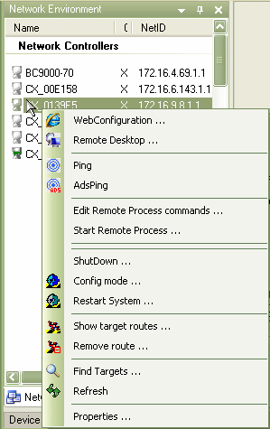

Kontextmenü
Das Kontextmenü kann auf Grund des Status des ausgewählten Gerätes variieren. Im folgenden Bild sind alle möglichen Kontexteinträge beschrieben.
| Kontextmenüpunkt | Beschreibung |
WebConfiguration ... | TcWebAccess: Web basierende Diagnose und Konfigurations-Schnittstelle. Die wichtigsten Geräteeinstellungen können hier vorgenommen werden | |
Remote Desktop ... | Mit dieser Option können CE-Geräte ferngesteuert werden. | |
Ping | Überprüft ob das ausgewählte Gerät in im IP-Netzwerk erreichbar ist. | |
AdsPing | Überprüft ob das ausgewählte Gerät per ADS im Netzwerk erreichbar ist. | |
Edit Remote Process commands ... | In einem weiteren Dialog können Prozesse editiert werden, die auf dem ausgewählten Gerät gestartet werden sollen. Die angelegten Prozesse können dann schnell und einfach aus dem Kontextmenü heraus gestartet werden. | |
Start Remote Process ... | Startet Prozesse auf dem ausgewählten Gerät | |
ShutDown ... | Fährt das ausgewählte Gerät herunter. | |
Config mode ... | Versetzt das TwinCAT System des ausgewählten Gerätes in den Config-Modus. | |
Restart System ... | Führt einen Neustart des TwinCAT Systems auf dem ausgewählten Gerät aus. | |
Show target routes ... | Listet in einem neuen Dialog die eingerichteten Sub ADS-Routen des ausgewählten Gerätes auf. | |
Remove route ... | Ist für das ausgewählte Gerät eine Route auf dem Host PC eingerichtet kann diese mit diesem Menüpunkt gelöscht werden. | |
Find Targets ... | In einem neuen Dialog haben Sie die Möglichkeit nach weiteren Geräten explizit zu suchen. | |
Refresh | Aktualisiert die Liste der Geräte und deren Status. | |
Properties ... | Listet TwinCAT-, Image-, und Hardwareinformation des ausgewählten Gerätes auf wenn möglich. |
