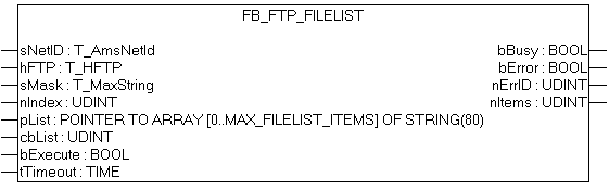

Mit dem Funktionsbaustein FB_FTP_FileList können Datei- und Ordnernamen vom FTP-Server gelesen bzw. gesucht werden. Dieser Baustein benutzt eine bereits geöffnete Verbindung zu einem FTP-Server
    sNetID      : T_AmsNetId  := '';
    hFTP        : T_HFTP;
    sMask       : T_MaxString  := '';
    nIndex      : UDINT;
    pList       : POINTER TO ARRAY [0..MAX_FILELIST_ITEMS] OF STRING(80);
    cbList      : UDINT;
    bExecute    : BOOL;
    tTimeout    : TIME                          := T#20s;
sNetID : Ist ein String, der die AMS-Netzwerkkennung des Zielgerätes enthält, an das der ADS-Befehl gerichtet wird.
hFTP : Handle des FTP Servers.
sMask : Suchmaske zum Filtern entsprechender Dateien.
Beispiel
Liest alle Dateien aus
Liest alle Dateien und alle Ordnernamen aus
*.txt
Liest alle Dateien mit der Endung "TXT" aus
\Test\*.*
Liest alle Dateien aus dem Unterordner Test aus
nIndex : Gibt den Index des ersten zu lesenden Dateinamens an
pList : Gibt die Adresse des Stringarrays an in das die Dateinamen geschrieben werden soll
cbList : Gibt die Größe des Stringarrays in Byte an
bExecute : Mit der steigende Flanke wird der Funktionsblock ausgeführt.
tTimeout : Gibt die Timeout-Zeit an.
    bBusy       : BOOL;
    bError      : BOOL;
    nErrID      : UDINT;
    nItems      : UDINT;
bBusy : Kommando wird gerade per ADS übertragen. Solange bBusy auf TRUE, wird kein neues Kommando angenommen.
bError : Wird TRUE, sobald ein Fehler eintritt.
nErrID : Liefert bei einem gesetzten bError-Ausgang den ADS Error Code.
nItems : Liefert die Gesamtanzahl der Dateilisteinträge zurück.
