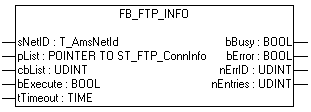

FB_FTP_Info
Mit dem Funktionsbaustein FB_FTP_Info können Informationen zu den erzeugten FTP-Server-Verbindungen abgerufen werden.
sNetID : T_AmsNetId := '';
pList : POINTER TO ST_FTP_ConnInfo;
cbList : UDINT := 0;
bExecute : BOOL;
tTimeout : TIME := T#15s;
sNetID : Ist ein String, der die AMS-Netzwerkkennung des Zielgerätes enthält, an das der ADS-Befehl gerichtet wird.
pList : Pointer Adresse zu einer Variablen vom Typ ST_FTP_ConnInfo. Diese Variable kann auch ein Array vom Typ ST_FTPConnInfo sein.
bExecute : Mit der steigende Flanke wird der Funktionsblock ausgeführt.
tTimeout : Gibt die Timeoutzeit an.
bBusy : BOOL;
bError : BOOL;
nErrID : UDINT;
nEntries : UDINT;
bBusy : Kommando wird gerade per ADS übertragen. Solange bBusy auf TRUE, wird kein neues Kommando angenommen.
bError : Wird TRUE, sobald ein Fehler eintritt.
nErrID : Liefert bei einem gesetzten bError-Ausgang den dazugehörigen Fehlercode.
nEntries : Anzahl der bestehenden Verbindungen.
