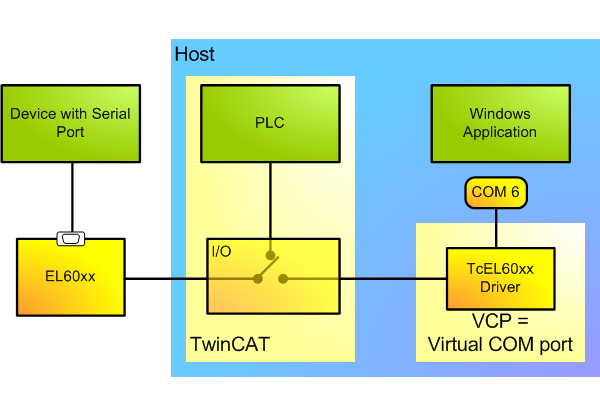

Wenn eine EL60xx Klemme von der SPS genutzt wird und auch über den TwinCAT Virtual Serial COM Treiber als virtuelle COM Schnittstelle verwendet, werden soll, dann muss der Zugriff auf die Klemme von einem übergeordneten Mechanismus koordiniert werden. Die beiden Zugriffsmöglichkeiten sind insoweit gegeneinander abgesichert, als dass der Zugriff auf die Klemme durch ein SPS Programm blockiert wird, sobald diese als virtuelle COM Schnittstelle geöffnet ist. Nach dem Schließen der virtuellen COM Schnittstelle kann das SPS Programm dann wieder zugreifen. Allerdings wird hier keine Rücksicht auf aktuell laufende Übertragungen genommen. Änderungen an der Konfiguration der Klemme (Baudrate, Stopbits, ...) durch eine Windows Applikation werden nicht wieder zurückgesetzt.
Konkurrierender Zugriff auf EL60xx Klemme durch SPS 1:
