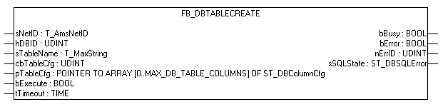

FB_DBTableCreate
Mit dem Funktionsbaustein FB_DBTableCreate können Tabellen in Datenbanken mit beliebiger Tabellenstruktur angelegt werden.
sNetID : T_AmsNetID;
hDBID : UDINT;
sTableName : T_MaxString;
cbTableCfg : UDINT;
pTableCfg : POINTER TO ARRAY[0..MAX_DB_TABLE_COLUMNS] OF ST_DBColumnCfg;
bExecute : BOOL;
tTimeout : TIME;
sNetID : Ist ein String, der die AMS-Netzwerkkennung des Zielgerätes enthält, an das der ADS-Befehl gerichtet wird.
hDBID : Ist die ID der zu verwendenden Datenbank.
sTableName : Gibt den Namen der Tabelle an.
cbTableCfg : Gibt die Länge der Arrays zurück in dem die Spalten konfiguriert sind.
pTableCfg : Gibt die Pointer-Adresse des Table struct arrays an. In diesem Array werden die einzelnen Spalten beschrieben.
bExecute : Mit der steigende Flanke wird das Kommando ausgeführt.
tTimeout : Gibt die Timeoutzeit an.
bBusy : BOOL;
bError : BOOL;
nErrID : UDINT;
sSQLState : ST_DBSQLError;
bBusy : Kommando wird gerade per ADS übertragen. Solange bBusy auf TRUE, wird kein neues Kommando angenommen.
bError : Wird TRUE, sobald ein Fehler eintritt.
nErrID : Liefert bei einem gesetzten bError-Ausgang den ADS Error Code bzw. TcDatabaseSrv_Error_Codes.
sSQLState : Liefert den SQL - Fehlercode des entsprechenden Datenbanktyps
