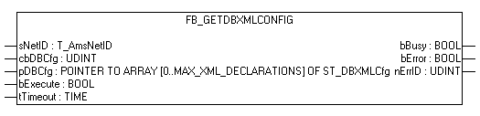

FB_GetDBXMLConfig
Mit dem Funktionsbaustein FB_GetDBXMLConfig können alle Datenbanken, die in der XML - Konfigurationsdatei deklariert sind, ausgelesen werden.
sNetID : T_AmsNetId;
cbDBCfg : UDINT;
pDBCfg : POINTER TO ARRAY [0.. MAX_XML_DECLARATIONS] OF ST_DBXMLCfg
bExecute : BOOL;
tTimeout : TIME;
sNetID : Ist ein String, der die AMS-Netzwerkkennung des Zielgerätes enthält, an das der ADS-Befehl gerichtet wird.
cbDBCfg : Gibt die Länge des Arrays zurück, in das die Konfigurationen geschrieben werden sollen.
pDBCfg : Gibt die Pointer-Adresse des Arrays an, in das die Konfigurationen geschrieben werden sollen.
bExecute : Mit der steigende Flanke wird das Kommando ausgeführt.
tTimeout : Gibt die Zeit bis zum Abbrechen der Funktion an
bBusy : BOOL;
bError : BOOL;
nErrID : UDINT;
bBusy : Kommando wird gerade per ADS übertragen. Solange bBusy auf TRUE, wird kein neues Kommando angenommen.
bError : Wird TRUE, sobald ein Fehler eintritt.
nErrID : Liefert bei einem gesetzten bError-Ausgang den ADS Error Code.
