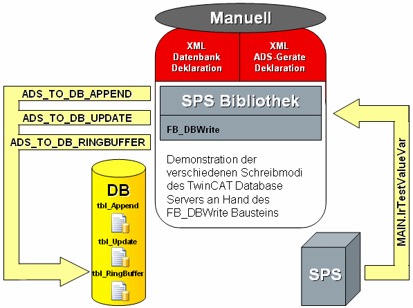

In diesem Beispiel wird das Loggen einer SPS-Variablen aus der SPS in eine Datenbank demonstriert. Es wird die Funktionsweise der einzelnen Schreibmodi gezeigt.

Beispiel Aufbau:
Mit Hilfe der Variable "eWriteMode" kann eingestellt werden, mit welchen Schreibmodus geloggt werden soll.
Mit einer steigenden Flanke an der Variable "bSTART" kann dann der Schreibvorgang gestartet werden.
Tabellenzuordnung:
- ADS_TO_DB_APPEND => eWriteAppend -> "tbl_Append"
- ADS_TO_DB_UPDATE => eWriteUpdate -> "tbl_Update"
- ADS_TO_DB_RINGBUFFER => eWriteRingBuffer -> "tbl_RingBuffer"
Verwendete Tabellenstruktur
