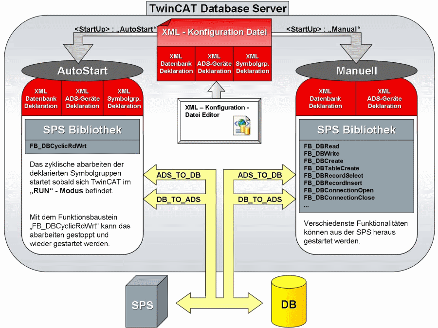

In dem folgendem Schaubild ist die Funktionsweise des Servers dargestellt.
Zentrale Einheit des TwinCAT Database Server ist der XML-Konfigurationsdatei Editor mit dem alle notwendigen Einstellungen vorgenommen werden können. Die erzeugte Konfiguration kann dann in zwei verschiedenen Modi (AutoStart/Manuell) verwendet werden. Der TwinCAT Database Server bildet dann das Bindeglied zwischen SPS und Datenbank.
