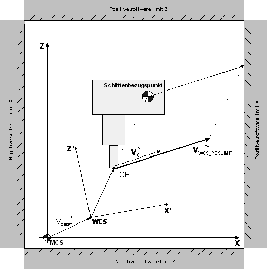

Hilfsfunktion zur Berechnung der Bewegungsgrenzen im Werkstückkoordinatensystem 1:Abb.111: Beispiel für Bewegungsgrenzen in der ZX-Ebene im aktuellen WCS
