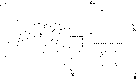

Programmierbeispiel
Werkstueck: Quader 100x100x50
%L UNTERPRG1 (Teileprogramm1-Planfräsen der akt. Bearbeitungsebene)
N10 G01 G90 X0 Y-10 Z5 F250
N20 Z0 F2000 (Anfahrbewegung )
N30 G91
N40 $FOR P1=0, 5, 1 (P1: Anzahl Zustellbewegungen)
N50 FOR P2=0, 7, 1
N60 Y90
N70 X3
N70 Y-90
N80 X3
N90 Y90
N100 X-42 Y-80
N110 $ENDFOR
N120 Z-2 (Zustellung)
N130 $ENDFOR
N140 G90 Z50 (Rueckzugsbewegung )
N150 M29
%L UNTERPRG2
(Teileprogramm 2- Kreis mit zentrierter Bohrung)
N10 X0 Y0 Z10 F1000 (Anfahrbewegung linear und absolut)
N20 X0 Y0 Z5
N30 Z0
N40 LL UNTERPRG3 (Kreisfahrt)
N50 Y35.34 (Position der Bohrung anfahren)
N60 X15
N70 Z0
N80 LL UNTERPRG4 (Bohrzyklus)
N90 M29
%L UNTERPRG3
(Teileprogramm 3- Kreisfahrt)
N10 X7.5 Y35.34 (Kreisstartpunkt anfahren )
N20 G91 Z-4
N30 G90 G02 X7.5 Y35.34 I7.5 J0
N40 G01 Z20
N50 M29
%L UNTERPRG4
(Teileprogramm 4- Bohrzyklus)
N10 G91 Z-5 (Bohrbewegung relativ)
N20 Z2
N30 Z-5
N40 Z2
N50 Z-5
N60 G90 Z20 (Abhebebewegung)
N70 M29
% Hauptprogramm
N05 #KIN ID[1] (Maschinenkinematik 1)
N10 G74 Z1 X2 Y3 B4 C5 (Referenzpunktfahrt)
N20 T1 D1 (Werkzeuganwahl)
N40 #TRAFO ON (Anwahl RTCP)
N50 #CS ON[0,-50,51,0,30,-45] (Anwahl gedrehtes, versch. KS)
N52 G00 X0 Y0 Z5 (Positionieren im neuen Ursprung)
N55 #TOOL ORI CS (Werkzeug ausrichten)
N60 LL UNTERPRG1 (Konturbearbeitung)
N70 LL UNTERPRG2 (Konturbearbeitung)
N80 #CS OFF (Abwahl Bearbeitungs-KS)
N90 #CS ON[-50,0,51,0,30,-135] (Anwahl gedrehtes, versch. KS)
N92 G00 X0 Y0 Z5 (Positionieren im neuen Ursprung)
N95 #TOOL ORI CS (Werkzeug ausrichten)
N100 LL UNTERPRG1 (Konturbearbeitung)
N110 LL UNTERPRG2 (Konturbearbeitung)
N120 #CS OFF (Abwahl Bearbeitungs-KS)
N130 #CS ON[0,50,51,0,30,-225] (Anwahl gedrehtes, versch. KS)
N132 G00 X0 Y0 Z5 (Positionieren im neuen Ursprung)
N135 #TOOL ORI CS (Werkzeug ausrichten)
N140 LL UNTERPRG1 (Konturbearbeitung)
N150 LL UNTERPRG2 (Konturbearbeitung)
N160 #CS OFF (Abwahl Bearbeitungs-KS)
N170 #CS ON[50,0,51,0,30,-315] (Anwahl gedrehtes, versch. KS)
N172 G00 X0 Y0 Z5 (Positionieren im neuen Ursprung)
N175 #TOOL ORI CS (Werkzeug ausrichten)
N180 LL UNTERPRG1 (Konturbearbeitung)
N190 LL UNTERPRG2 (Konturbearbeitung)
N200 #CS OFF (Abwahl Bearbeitungs-KS)
N210 #TRAFO OFF (Abwahl RTCP)
N220 Z120 (Rueckzugsbewegung)
N230 #TOOL ORI CS (Werkzeug ausrichten)
N240 X0 Y0 (Bewegungssatz wg. WZ Ausrichtung !)
N250 X0 Y0 Z120 B0 C0 (Verfahrbewegung im Maschinen-KS )
N260 M30 (Programmende)
