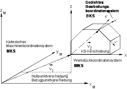

Ein CS wird durch die relative Verschiebung (v2 in Abbildung 105) und Drehung zum aktuellen Werkstück-KS (WKS) charakterisiert. Aktuelle Nullpunktverschiebung, Platzversatz und Bezugspunktverschiebung (V1 in Abbildung 105) bestimmen die Lage des CS bezüglich des Maschinen-KS (MKS).
Definition eines Bearbeitungskoordinatensystems (CS) 1:Abb.105: Bearbeitung an einer schiefen Ebene
