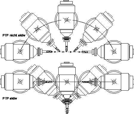

Wenn nach Anwahl der kinematischen Transformation das Werkzeug positioniert und orientiert wird, führt dies zu Ausgleichbewegungen in den Maschinenachsen, da die Werkzeugspitze (TCP) auf der Bahn geführt wird. Sind diese Ausgleichsbewegungen unerwünscht, so kann über die oben aufgeführten Befehle eine zeitoptimalere Bewegungsführung erreicht werden.
Bei 5-Achsmaschinen wird die Bewegung auf Basis des Werkzeugkopfbezugspunktes durchgeführt; - der Bezugspunkt bewegt sich mit dem programmierten Vorschub (F-Wort) oder Eilgang auf einer Geraden, der TCP nicht (siehe Abbildung 104).
Bei nicht kartesischen Maschinenstrukturen (z.B. Roboter, Tripod) bewegen sich weder der Bezugspunkt noch der TCP auf einer Geraden. Der programmierte Vorschub (F-Wort) oder Eilgang wirkt auf die Maschinenachsen.
Es ist jedoch sichergestellt, dass am Ende der Bewegung der TCP auf dem programmierten PCS-Zielpunkt steht.
Die Bewegungsprogrammierung ist identisch zur PCS-Programmierung, die Umrechnung der PCS-Koordinaten in MCS-Koordinaten wird von der Steuerung ausgeführt. Im Unterschied zur Verwendung des Befehls #WCS TO MCS wird die Versatz- und Werkzeugverrechnung identisch wie bei aktiver kinematischer Transformation durchgeführt.
Positionierbewegungen ohne Ausgleichsbewegung (PTP) 2:Abb.104: Bewegungsführung ohne / mit #PTP
