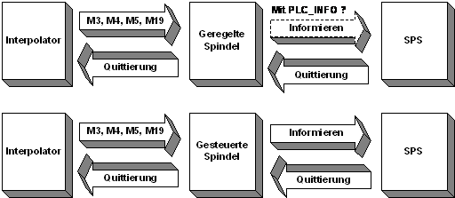

Die Synchronisation zwischen dem Interpolator und der jeweiligen Spindel erfolgt direkt, d.h. die Quittierung von M03, M04 (Drehzahl erreicht) und M05 (Drehzahl Null) erfolgt durch die Spindel selbst. Das Bit PLC_INFO, daß zusätzlich zu den bestehenden Synchronisationsarten [1]-3 gesetzt werden kann, bestimmt ob auch mit der SPS quittiert werden soll. Dabei ist folgendes zu beachten:
Bei gesteuerten Spindeln wird generell bei jeder Spindel-M-Funktion automatisch auch mit der SPS quittiert. Es ist somit nicht erforderlich, das PLC_INFO-Bit zusätzlich zu setzen.
Sinnvoll ist die Verwendung des PLC_INFO-Bits bei geregelten Spindeln. Hier kann für jede Spindel-M-Funktion zusätzlich zur Synchronisationsart das Bit PLC_INFO gesetzt werden, wodurch dann eine Quittierung mit der SPS angestossen wird.
