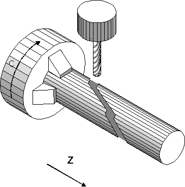

Modus 3: Mantelflächenbearbeitung
Dieser Modus kann bei Drehmaschinen und Bearbeitungszentren angewählt werden. Die gewünschte Kontur auf der zylindrischen Mantelfläche wird in einem virtuellen Koordinatensystem in Millimeter (oder Inch) programmiert.
Modus 3: Mantelflächenbearbeitung 1:
Für die Programmierung der Kontur in kartesischen Koordinaten auf der Mantelfläche stehen die drei logischen Achsen X, Y und Z zur Verfügung. In diesem Modus muss zusätzlich der Bezugsradius R des Werkstückes mit programmiert werden.
Modus 3: Mantelflächenbearbeitung 2:
Bei der Mantelflächenbearbeitung wird die Hauptebene durch Z-C gebildet.
Modus 3: Mantelflächenbearbeitung 3:
