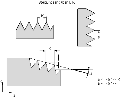

Die Steigung von Längsgewinden bzw. Kegelgewinden mit einem Neigungswinkel kleiner als 45° wird über den Adressbuchstaben K angegeben, wenn die Z-Achse Längsdrehachse ist. Bei Plangewinden bzw. Kegelgewinden mit einer Steigung größer oder gleich 45° erfolgt die Angabe der Steigung über I, wenn als Plandrehachse die X-Achse verwendet wird und über J, wenn die Y-Achse verwendet wird. In Abbildung 99 sind Beispiele für die Angabe der Gewindesteigung über die Adressbuchstaben in der Z-X-Ebene dargestellt.
<Spindelname>.OFFSET=<expr> Gewindeversatzwinkel im Modulobereich der Spindel. Optional, ist nur bei mehrgängigen Gewinden erforderlich. Der Versatzwinkel ist bis zum Programmende haltend wirksam. Spindelbezeichnung gemäß[1]-18. Das "="-Zeichen ist optional.
Gewindeschneiden mit endlos drehender Spindel (G33)Gewindeschneiden mit endlos drehender Spindel (G33) 1:Abb.99: Angabe der Gewindesteigung

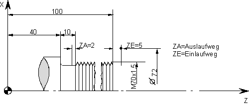

Gewindeschneiden mit endlos drehender Spindel (G33)Gewindeschneiden mit endlos drehender Spindel (G33) 2:Abb.100: Darstellung der Beispielgeometrie
Schneiden eines Längsgewindes (M70x1.5) in mehreren Schnitten:
%L Laengsgewinde
N100 G33 Z48 K1.5 Gewindegang schneiden
N110 G00 X72 Rückzug und Fahren
N120 Z105 auf Startposition
N130 M29 Unterprogrammende
%G33 (Gewindetiefe 0.92 mm)
N10 G51 Anwahl Durchmesserprogrammierung
N15 T1 D1 M03 S400 Werkzeuganwahl, Spindel starten
N20 G00 X72 Z105 Anfahren
N25 G01 X69.54 F1000 Auf 1. Schnittiefe positionieren
N30 LL Laengsgewinde 1. Gewindeschnitt
N35 G01 X69.08 Auf 2. Schnittiefe positionieren
N30 LL Laengsgewinde 2. Gewindeschnitt
N35 G01 X68.62 Auf 3. Schnittiefe positionieren
N30 LL Laengsgewinde 3. Gewindeschnitt
N35 G01 X68.16 Auf Endtiefe positionieren
N30 LL Laengsgewinde 4. Gewindeschnitt
N35 G01 X68.16 Erneut auf Endtiefe positionieren
N30 LL Laengsgewinde Leerschnitt
N60 M05 X150 Z200 Fahren auf Endposition
N65 M30 Programmende
