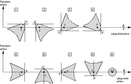

Die Schneidenradiuskorrektur (SRK) wirkt in der mit G17, G18, G19 angewählten Bearbeitungsebene. In dieser Ebene muß eine der Achsen im Modus "Plandrehen", die andere im Modus "Längsdrehen" betrieben werden.
Als Werkzeugkorrekturwerte werden die unter den D-Worten abgelegten Datensätze verwendet. Bei Drehwerkzeugen ist die Lage der Werkzeugschneide bezüglich der Bearbeitungsebene (Plan-, Längsdrehachse) über eine zusätzliche Kennung 1...9 anzugeben (Abbildung 14-1).
Abb.96: Abbildung 14-1: Lage der Drehwerkzeugschneide in der Bearbeitungsebene.Ein typisches Drehwerkzeug wird dann durch folgende Werte / Parameter charakterisiert:

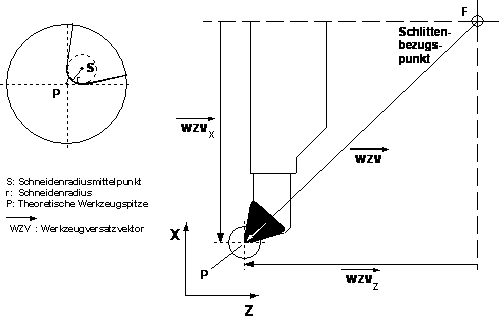

- Werkzeugversatzmaße (siehe Abbildung 14-2)
Abb.97: Abbildung 14-2: Werkzeugvermessung für Werkzeugversatzkorrektur.Bei der Angabe von Werkzeugachsversätzen ist deren Vorzeichen zu beachten, da es sich um Komponenten des Werkzeugversatzvektors in der Bearbeitungsebene handelt. Für das in Abbildung 14-2 dargestellte Beispiel eines Drehwerkzeugs haben die Versätze in Richtung der X- und Z-Achse jeweils negatives Vorzeichen.
