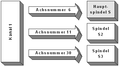

Beispiel 1: Konfiguration eines 1-kanaligen Systems mit 3 Spindeln. Die Spindel mit der Achsnummer 6 soll Hauptspindel sein. Getriebeschalten dieser Spindel ist deaktiviert.
Kanalparametersatz [1]:
spdl_anzahl 3
main_spindle_ax_nr 6 -> -> ->-
main_spindle_name S |
main_spindle_gear_change 0 |
spindel[0].bezeichnung S1 |
spindel[0].log_achs_nr 6 -< -< -<-
spindel[0].s_synch 0x00000001
spindel[0].m3_synch 0x00000002
spindel[0].m4_synch 0x00000004
spindel[0].m5_synch 0x00000008
spindel[0].m19_synch 0x00000001
spindel[1].bezeichnung S2
spindel[1].log_achs_nr 11
spindel[1].s_synch 0x00000001
spindel[1].m3_synch 0x00000002
spindel[1].m4_synch 0x00000004
spindel[1].m5_synch 0x00000008
spindel[1].m19_synch 0x00000001
spindel[2].bezeichnung S3
spindel[2].log_achs_nr 30
spindel[2].s_synch 0x00000001
spindel[2].m3_synch 0x00000002
spindel[2].m4_synch 0x00000004
spindel[2].m5_synch 0x00000008
spindel[2].m19_synch 0x00000001
: - Nach dem Hochlauf ist die Spindel mit der logischen Achsnummer 6 die Hauptspindel. Sie wird über den Spindelnamen "S" angesprochen und kann in herkömmlicher DIN-Syntax oder in spindelspezifischer Syntax programmiert werden. Die Spindeln "S2" und "S3" können nur in spindelspezifischer Syntax programmiert werden.

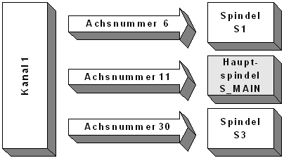

Beispiel 2: Konfiguration eines 1-kanaligen Systems mit 3 Spindeln. Die Spindel mit der Achsnummer 11 soll Hauptspindel sein. Getriebeschalten dieser Spindel ist deaktiviert.
spdl_anzahl 3
main_spindle_ax_nr 11-> -> ->-
main_spindle_name S_MAIN |
spindel[0].log_achs_nr 6 |
spindel[0].s_synch 0x00000001 |
spindel[0].m3_synch 0x00000002 |
spindel[0].m4_synch 0x00000004 |
spindel[0].m5_synch 0x00000008 |
spindel[0].m19_synch 0x00000001 |
spindel[1].bezeichnung S2 |
spindel[1].log_achs_nr 11-< -< -<-
: - Nach dem Hochlauf ist die Spindel mit der logischen Achsnummer 11 die Hauptspindel. Sie wird über den Spindelnamen "S_MAIN" angesprochen und kann in herkömmlicher DIN-Syntax oder in spindelspezifischer Syntax programmiert werden. Die Spindeln "S1" und "S3" können nur in spindelspezifischer Syntax programmiert werden.

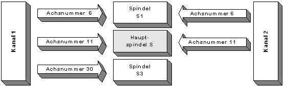

Beispiel 3: Konfiguration eines 2-kanaligen Systems mit insgesamt 3 Spindeln:
Kanal 1: 3 Spindeln. Spindel mit der Achsnummer 11 soll Hauptspindel sein.
spdl_anzahl 3
: Kanal 2: 2 Spindeln. Spindel mit der Achsnummer 11 soll Hauptspindel sein.
spdl_anzahl 2
spindel[1].m19_synch 0x00000001 - Nach dem Hochlauf kann von beiden Kanälen die Spindel mit der logischen Achsnummer 11 als Hauptspindel über den Spindelnamen "S" angesprochen werden. Sie kann in herkömmlicher DIN-Syntax oder in spindelspezifischer Syntax programmiert werden. Die Spindel "S1" kann ebenfalls von beiden Kanälen aus in spindelspezifischer Syntax programmiert werden. Spindel "S3" ist ausschließlich in Kanal 1 verfügbar, in Kanal 2 ist diese Spindel unbekannt.
