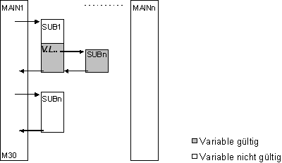

Lokal, nicht programmübergreifend (V.L.)
Mit der Kennung "V.L. ..." ist es möglich, eigene Variablen zu definieren, die nur lokal in der aktuellen Programmebene oder in direkt aufgerufenen Unterprogrammebenen gültig sind. Sie werden bei Verlassen der Programmebene, in der sie angelegt wurden, gelöscht.

Die maximale Anzahl eigendefinierter, nicht programmübergreifender Variablen ist fest vorgegeben [6]-6.23. Beim Programmstart werden sämtliche Namen und Werte von V.L.-Variablen gelöscht.
