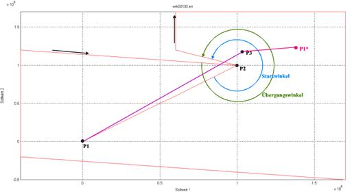

Ursache für die Winkeleinschränkung:
Bei obiger Grafik soll die WRK rechts der Kontur angewählt werden, ab einem Übergangswinkel zwischen dem letzten und dem ersten Satz der Kontur von über 180 Grad wird der erste Punkt der äquidistanten Bahn mit der direkten Anwahlmethode bestimmt. Dies ist P3. Die Grafik verdeutlicht, dass die direkte Verbindung P1 zu P3 die in rot gezeichnete Kontur verletzt.
Der in der Grafik mit Startwinkel bezeichnete Winkel darf maximal 180 Grad betragen um die Kontur nicht zu beschädigen.Der alternativ eingezeichnete Anwahlpunkt P1* verhindert diese Konturbeschädigung.
