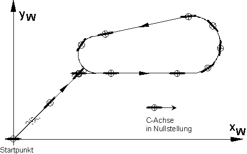

Abb.80: Nachführen der rotatorischen C-Achse tangential zur x-y-KonturDie C-Achse kann auch durch explizite Programmierung tangential zur Bahn geführt werden. Die im folgenden beschriebenen NC-Befehle erleichtern jedoch die Programmierung erheblich.
