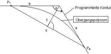

OPMODE 1: Einfügen von Übergangspolynomen
Im Betriebsmodus 1 werden bei Bewegungssatzübergängen die Sätze gekürzt und Übergangspolynome eingefügt.
Verfügbare Betriebsmodi 1:
Aus dem maximalen Konturfehler CONTERROR ("ε") wird der Eckabstand "a" berechnet, welcher zur Generierung des Übergangspolynoms benötigt wird. Durch das eingefügte Polynom wird der tatsächliche Konturfehler für gewöhnlich kleiner.

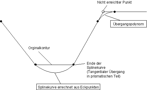

OPMODE 2: Erzeugung von Splinekurven für die Freiformflächenbearbeitung
Im Betriebsmodus 2 werden Splinekurven durch die vorgegebenen Eckpunkte erzeugt. Am Anfang von prismatischen Abschnitten wird die Splineerzeugung automatisch abgewählt und ein tangentialer Übergang durchgeführt.
Bei den Satzübergängen im prismatischen Bereich, die nach den zusätzlichen Parametern gemäß Kapitel Zusätzliche Parameter erkannt werden, wird automatisch in den Betriebsmodus 1 (OPMODE 1) gewechselt, d.h. es werden Übergangspolynome eingesetzt. Bei den eingefügten Splinekurven wird keine Konturabweichung zwischen den Stützpunkten überwacht.
Verfügbare Betriebsmodi 2:
