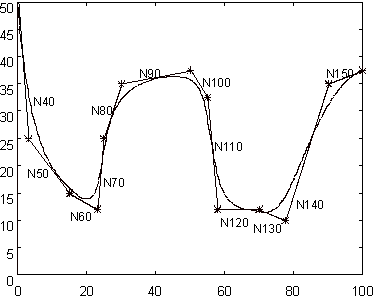

Das Beispielprogramm ergibt folgenden Bahnverlauf:
Programmierung der Kontrollpunkte 1:Abb.76: Bahnverlauf des Beispielprogramms
Das Bild zeigt deutlich die glättende Eigenschaft der B-Spline-Kurve, besonders bei Satz Nr. N120/N130. Außerdem wird deutlich, dass die Kurve nicht durch die Kontrollpunkte verläuft. Das durch Verbinden der Kontrollpunkte entstehende Polygon ermöglicht jedoch eine Abschätzung des Verlaufs der B-Spline-Kurve.
Programmierung der Kontrollpunkte 2:
Es ist beim B-Spline nicht möglich, die Tangenten an den Kurvenenden direkt vorzugeben. Da die B-Spline-Kurve an ihren Enden jedoch die Tangente der entsprechenden Verfahrsätze aufweist, können die Tangenten durch passende Programmierung des ersten und letzten Verfahrsatzes vorgegeben werden.
