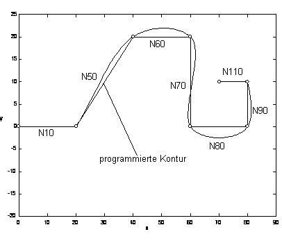

Das Programm erzeugt folgende Kontur:
Definition der Zieltangente 1:Abb.75: Bahnverlauf des Beispielprogramms (Nummerierung bezieht sich auf das erste Programm-Beispiel
Es ist deutlich zu erkennen, dass der dem Satz N50 entsprechende Kurvenabschnitt an seinem Beginn (der dem Beginn der Spline-Kurve entspricht) die programmierte Steigung 1 aufweist. Die Steigung am Ende des Splines (Ende von Satz N90) ergibt sich automatisch.
