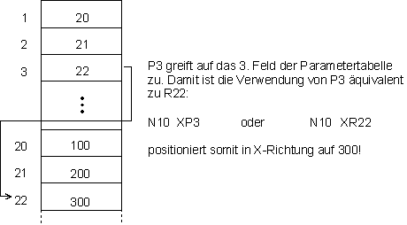

Die direkte Programmierung erfolgt über das R-Wort (Rnn), die indirekte über das P-Wort. Die Parametertabelle muss in diesem Modus zuerst über das R-Wort belegt werden, bevor mit dem P-Wort indirekt zugegriffen werden kann. Da das P-Wort ausschließlich indirekt wirkt, muss hier nicht mit PP programmiert werden.
"Pnn" zeigt also der DIN entsprechend auf den Parameter, dessen Index im Feld "nn" der Parametertabelle abgelegt ist.
Beispiel:
Indirekte Parameter 2:
