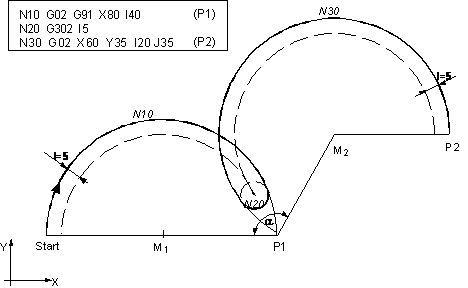

Wirkungsweise der Funktionalität "Einfügen von Radien" 2:Abb.59: Einfügen eines Kreisbogens zwischen zwei Geraden

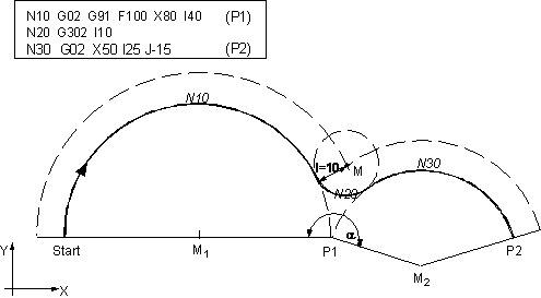

Wirkungsweise der Funktionalität "Einfügen von Radien" 3:Abb.60: Einfügen eines Kreisbogens zwischen zwei Kreisen (Winkel α ≥ 180°)

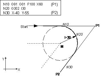

Wirkungsweise der Funktionalität "Einfügen von Radien" 4:Abb.61: Einfügen eines Kreisbogens zwischen zwei Kreisen (Winkel α < 180°)
