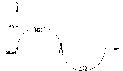

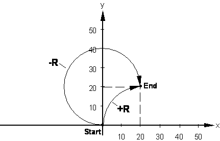

Bei positivem Radiuswert wird ein kürzestmöglicher Kreis, bei negativem Radiuswert der größtmögliche Kreis bestimmt (siehe Bild unten).
