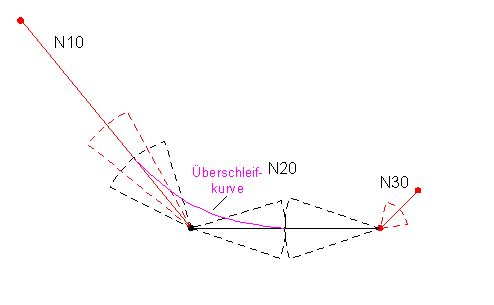

Die Überschleifarten 1-5 legen die Überschleifkurve durch ein richtungs- und krümmungsstetige Verbindung zweier Bewegungssätze fest. Diese Überschleifkurve führt auf die Achsen bezogen evtl. zu einer Schwankung der Beschleunigung.
Bei der achsbezogenen Betrachtung der möglichen Dynamikdaten (Beschleunigung, Ruck) wird die Überschleifkurve unter einer möglichst gleichmäßigen Beschleunigung (ruckminimal) der beteiligten Achsen bestimmt. Unter Ausnutzung einer maximalen Beschleunigung der Achsen wird zusätzlich die Zeitdauer des Überschleifvorgangs reduziert.

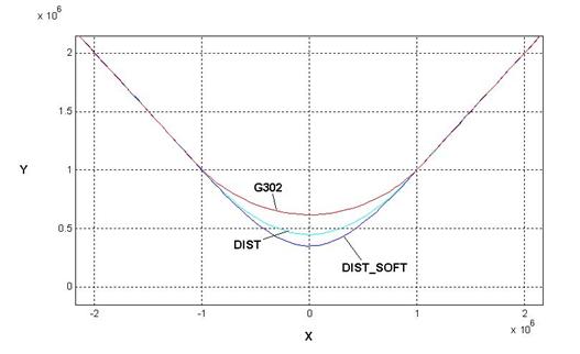

N40 M30- Dynamisch optimiertes Überschleifen (DIST_SOFT):
#SET SLOPEPROFIL[1]
P1 = 150 (Eckenabstand
P4 = 2000 (Anfahrposition
#CONTOUR MODE [DIST_SOFT PATH_DIST=P1 ACC_MAX=100 ACC_MIN=50 RAMP_TIME=100]
N10 X-P4 YP4
N20 X0 Y0 G61
N30 XP4 YP4
N40 M30Vergleich der drei Arten in der Position der Überschleifkurve:
