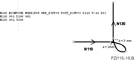

Programmierbeispiel
Zwischenpunkt-Überschleifen (5.Art) 1:Abb.44: Zwischenpunkt-Überschleifen
