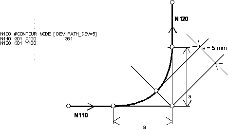

Programmierbeispiel
Eckabweichung-Überschleifen (4.Art) 3:Abb.43: Eckabweichung-Überschleifen
