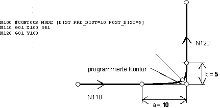

Programmierbeispiel
Abb.42: Eckabstand-Überschleifen
