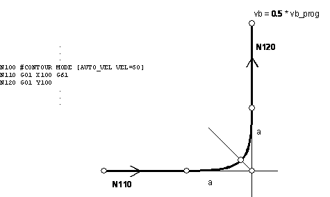

Automatisches Überschleifen mit vorgeg. Geschwindigkeit (2. Art) 1:
CONST_VEL<expr> Konstante Bahngeschwindigkeit im Überschleifbereich.
Programmierbeispiel
Automatisches Überschleifen mit vorgeg. Geschwindigkeit (2. Art) 2:Abb.41: Automatisches Überschleifen 2. Art
