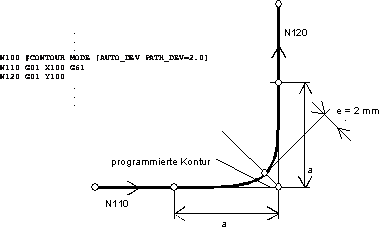

Programmierbeispiel
Abb.40: Automatisches Überschleifen 1. Art
