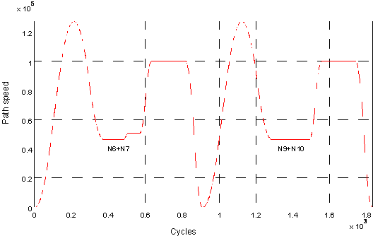

Geschwindigkeitsverlauf im Überschleifbereich
Abhängig von der Achsparametrierung und Anwendung kann es erforderlich sein, den Geschwindigkeitsverlauf im Überschleifbereich zu beeinflussen. In der Default-Einstellung wird der Überschleifbereich mit maximal zulässiger Bahngeschwindigkeit durchfahren. Bei stark unterschiedlicher Achsdynamik der beteiligten Achsen kann dies zu einer unzulässig hohen Schwingungsanregung der Maschine führen, da die Bahngeschwindigkeit im Überschleifbereich angepasst wird.
Das Verhalten im Überschleifbereich lässt sich durch entsprechende Steuerkommandos im NC-Befehle #CONTOUR MODE einstellen.
Im nachfolgenden Beispiel wird der Satzübergang von N6 nach N7 durch Polynome überschliffen, bei dem im Überschleifbereich mit maximaler Geschwindigkeit durchfahren wird, d.h. bei unterschiedlicher Achsdynamik erfolgt hier die Geschwindigkeitsanpassung. Der Übergang N9 nach N10 wird ebenso überschliffen, jedoch ohne Geschwindigkeitsanpassung im Überschleifbereich d. h. die Bahngeschwindigkeit ist im Überschleifbereich konstant.
Programmierbeispiel
%poly_const_speed
N0003#SET SLOPE PROFIL[1]
N0004 G1 X0 Y0 Z0 F8000
N0005 #CONTOUR MODE [CONST_VEL=0]
N0006 X100 G61
N0007 Y100
N0008 #CONTOUR MODE [CONST_VEL=1]
N0009 X0 G61
N0010 Y0
N0020 M30
Geschwindigkeitsverlauf im Überschleifbereich 1:
