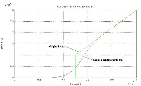

Programmierbeispiel
#CONTOUR MODE [DEV, PATH_DEV 5, RELEVANT_PATH 2]
N03 G01 X0 Y0 Z0 C0 F4
N907090 G04 X0.1
N04 X5 G261
N05 Y1
N09 X10 Y3 G260
N907091 Y0
Relevante Satzlänge 1:Abb.33: Beispiel für das Auslassen eines kurzen Satzes N05 beim Überschleifen

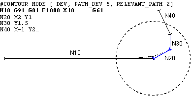

Sonderfall 1: Mehrere kurze Sätze in Folge nach dem Satzübergang
Sind mehrere nacheinander folgende Sätze (N20, N30, N40) kleiner als der angegebene Mindestfahrweg, so werden diese ausgelassen, solange der Abstand der Zielposition von der letzten noch relevanten Endposition (N10) kleiner als der angegebene Mindestfahrweg ist. Liegt die Zielposition des ausgelassenen Satzes außerhalb dieser Hüllkugel, so wird dieser Satz (N40) für die Berechnung der Überschleifkurve herangezogen, auch wenn er selbst kürzer als die angegebene Mindestlänge ist. Hierdurch erhält man selbst bei mehreren in Folge ausgelassenen Sätze eine geringe Abweichung von der Originalkontur.
Relevante Satzlänge 2:Abb.34: Einzelne Sätze (N20, N30 und N40) sind zu kurz, jedoch liegt die Zielposition außerhalb der Mindestsatzlänge

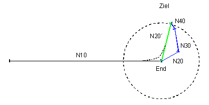

Sonderfall 2: Mehrere kurze Sätze in Folge nach Satzübergang, letzter Satz sehr kurz
Im Ausnahmefall kann der Satz N40 selbst kürzer als die für das Überschleifen erforderliche Systemmindestlänge (ca. 15 mikrom) sein. In diesem Falle wird die letzte Endposition mit der neuen Zielposition durch einen Linearsatz verbunden. Dieser neue Linearsatz N20´ wird dann für die Berechnung der Überschleifkurven herangezogen.
Relevante Satzlänge 3:Abb.35: Einzelne kurze Sätze (N20, N30 und N40) sind zu kurz, jedoch Summe aller Sätze überschreitet die Mindestsatzlänge

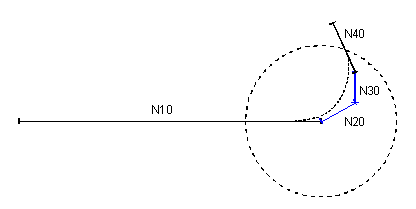

Sonderfall 3: Kurze Sätze vor dem Satzübergang
Sind die Sätze bei Beginn des Überschleifens (vor dem Satzübergang) bereits kürzer als die durch das Verfahren gegebene Mindestlänge, so werden diese Sätze ausgelassen. Die Sätze werden solange ausgelassen, bis der Abstand zwischen letzter gültiger Position und aktueller Zielposition die Mindestsatzlänge überschreitet. Ist dies der Fall, so wird die letzte Endposition und die aktuelle Zielposition durch einen Linearsatz N10 verbunden, welcher dann als Startsatz für das Überschleifen verwendet wird.
Relevante Satzlänge 4:Abb.36: Mehrere Sätze (N10, N20 und N30) sind zu kurz, jedoch überschreitet die Summe aller Sätze die systemgegebene Mindestsatzlänge
