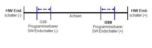

G99 setzt die positiven Endschalterpositionen in allen programmierten Achsen. Je nach gesetztem G90/G91 geschieht dies absolut oder additiv zur seitherigen Softwareendschalterposition.
Die Positionen für die positiven Endschalter sind in den achsspezifischen Variablen
V.A.+SWE.X, V.A.+SWE.Y, V.A.+SWE.Z, etc.
abgelegt (s. a. Kap. 13.1: Achsspezifische Variablen).
Positive Softwareendschalter setzen (G99) 1:
"Nicht modal"gilt nur für G99, die Softwareendschalter selbst sind modal wirksam.
Bei Reset und Maschinen-Hochlauf werden diese Variablen mit Werten vorbelegt [2]-11.
Programmierbeispiel
N10  G90...N100 G99 X+1000 Y+2000  Setzt positiven Softwareendschalter in X auf +1000 und in Y auf +2000
