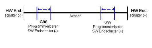

Negative Softwareendschalter setzen (G98)
G98 Negative Softwareendschalter setzen (nicht modal)
G98 setzt die negativen Endschalterpositionen in allen programmierten Achsen. Je nach gesetztem G90/ G91 geschieht dies absolut oder additiv zur seitherigen Software-Endschalterposition.
Die Positionen für die negativen Endschalter sind in den achsspezifischen Variablen
V.A.-SWE.X, V.A.-SWE.Y, V.A.-SWE.Z, etc.
abgelegt (s. a. Kap.13.1: Achsspezifische Variablen).
Negative Softwareendschalter setzen (G98) 1:
"Nicht modal"gilt nur für G98, die Softwareendschalter selbst sind modal wirksam.
Bei Reset und Maschinen-Hochlauf werden diese Variablen mit Werten vorbelegt [2]-10.
Programmierbeispiel
N10  G90...N100 G98 X-1000 Y-2000  Setzt negativen
Softwareendschalter in X auf -1000 und in Y auf 2000
