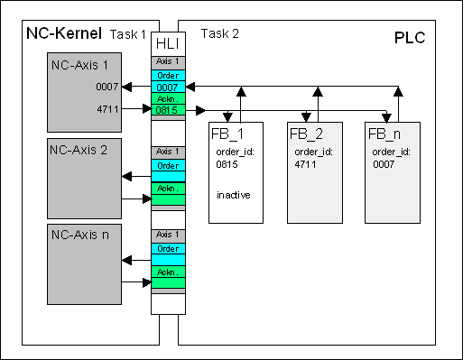

Knackpunkt: Auftragsdurchsetzung und -quittierung 1:
Bild 2-1: Verstopfungszustand falls ein FB nicht mehr aufgerufen wird
Jede FB Instanz entnimmt nur diejenigen Quittierungen (Auftragsnummern), die sie beauftragt hat. Ein Verstopfungszustand ergibt sich, falls ein FB, nachdem er eine Beauftragung abgeschickt hat, vor Erhalt „seiner“ Quittierung nicht mehr aufgerufen wird. Dann können auch die anderen, noch aktiven, keine Quittierung mehr erhalten.
Eine solche Situation kann nur durch einen Fehler im SPS-Anwendungsprogramm oder durch ungeordnetes Herunterfahren und Starten der SPS bei laufender NC eintreten.
Deshalb gilt folgende weitere wichtige Regel:
Ein PLCopen-FB muss nach einer Beauftragung so lange aufgerufen werden bis er einen seiner Ausgänge „Done“, „CommandAborted“ oder „Error“ setzt.
Zur Detektierung eines solchen Problems kann im SPS-Programm eine Überwachungsfunktion eingebaut werden, die überprüft, ob ein und dieselbe Quittierung mehr als 2 SPS-Durchläufe lang auf dem HLI anliegt. Dies kann bei einem fehlerfreien SPS-Programm nicht sein.
