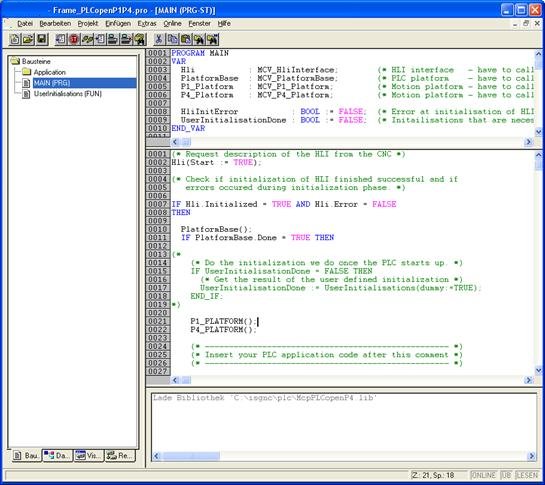

  • Vor dem erstmaligen Aufruf der Instanz von MCV_P4_PLATFORM müssen das HLI (Schnittstelle zum MC) initialisiert sein und die Instanz des FB MCV_PlatformBase die erfolgreiche Initialisierung der MCP melden.
Funktionsbaustein MCV_P4_PLATFORM 1:
Bild 1-9: SPS-Basisprogramm für Achsgruppen-Applikationen
