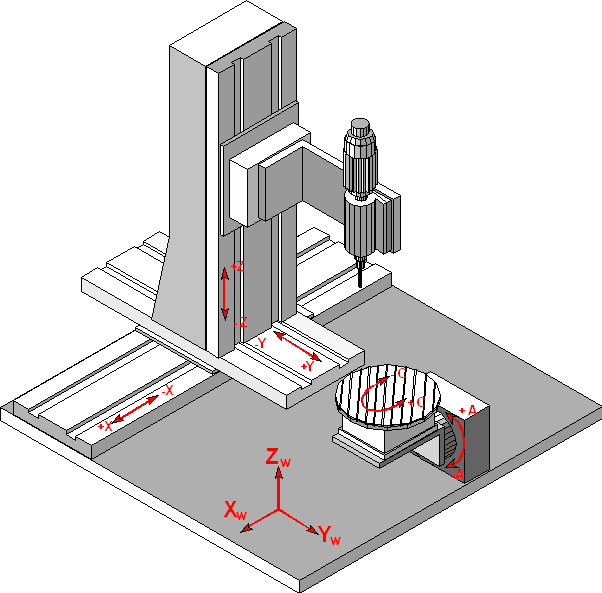

Die Kinematik besteht aus drei translatorischen Achsen im Werkzeug und zwei rotatorischen NC-Achsen im Werkstück.
Achskonfiguration im NC-Kanal
Achsbezeichner
X, Y, Z, A, C
Achsindex
0, 1, 2, 3, 4
Kinematische Struktur
Werkzeugachsen
Werkstückachsen
NC-Achsen
X, Y, Z
A, C
KIN_TYP_58 1:
Abbildung 2-60: Kinematische Struktur der fünfachsigen Maschine mit AC Werkstücktisch

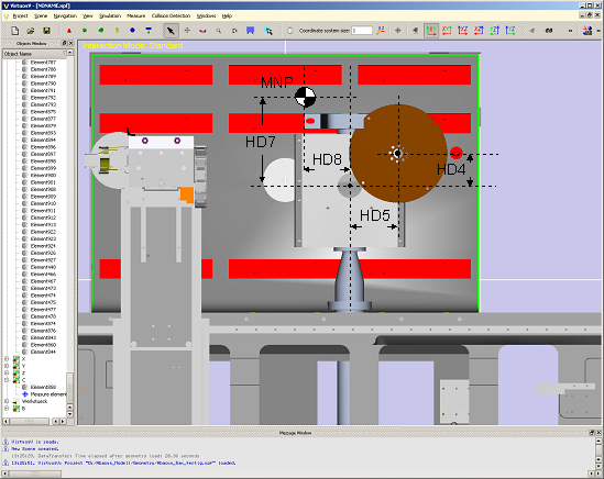

KIN_TYP_58 2:

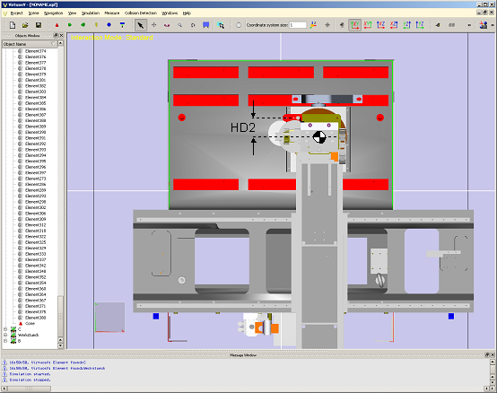

KIN_TYP_58 3:
Abbildung 2-61: Werkzeugversätze und Versätze zur A- Achse

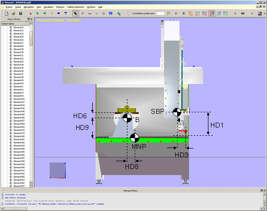

KIN_TYP_58 4:
Abbildung 2-62: X, Y Versätze zwischen A- und C-Achse
Den Maschinennullpunkt legt man typischerweise in die Drehachse A. Bei Bedarf kann er über die Parameter HD7..HD9 verschoben werden. Abweichende Nullstellungen der rotatorischen Achsen A und C können über die Parameter HD10 HD11 so eingestellt werden, dass das interne kinematische Modell mit der realen Maschinenkinematik übereinstimmt. Ebenso können abweichende Drehrichtungen der Achsen A und C über die Parameter HD12, HD13 eingestellt werden. Im Allgemeinen sind dann auch die Vorzeichen von Soll- und Istgrössen in den Achsparametern entsprechend anzupassen.

HD1
0
Z Werkzeugversatz Einspannpunkt zu Bezugspunkt Werkzeugschlitten SBP
HD2
1
X Achsversatz Einspannpunkt zu Bezugspunkt Werkzeugschlitten SBP
HD3
2
Y Achsversatz Einspannpunkt zu Bezugspunkt Werkzeugschlitten SBP

HD6
5
Z Achsversatz Drehachse A zu Drehachse C, NP WKS
HD7
6
X Versatz Maschinennullpunkt MNP zu Drehachse A
HD8
7
Y Versatz Maschinennullpunkt MNP zu Drehachse A
HD9
8
Z Versatz Maschinennullpunkt MNP zu Drehachse A
HD10
9
Rotatorischer Offset A Achse
HD11
10
Rotatorischer Offset C Achse
