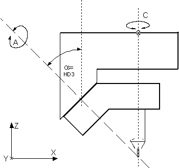

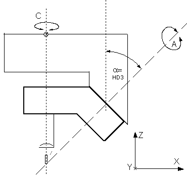

Die Kinematik besteht aus drei translatorischen NC-Achsen und zwei rotatorischen NC-Achsen im Werkzeug. Als Besonderheit sind bei dieser Kinematik aufgrund des mechanischen Aufbaus bei Drehung der rotatorischen Achsen keine Ausgleichsbewegungen der translatorischen Achsen erforderlich.

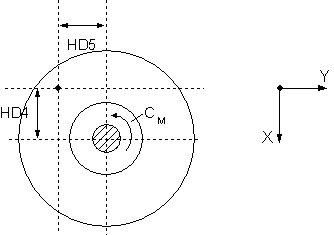

Versatzdaten der kinematischen Struktur:
HD Versatz | param[i] | Bedeutung |
HD3 | i = 2 | Kopfwinkel |
HD4 | i = 3 | Statischer X- Versatz |
HD5 | i = 4 | Statischer Y- Versatz |
HD6 | i = 5 | Statischer Z-Versatz |
HD7 | i = 6 | Orientierung C-Achs Kopf, erforderlich wenn Kopf 180 Grad Offset in Nullstellung hat |
