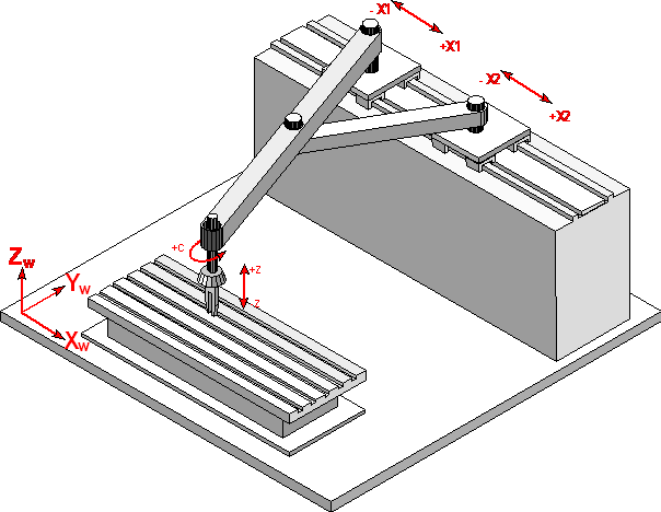

Die Kinematik besteht aus 3 translatorischen NC-Achsen und einer rotatorischen NC-Achse im Werkzeug.
Achskonfiguration im NC-Kanal
Achsbezeichner
X, Y, Z, C (X1, X2, Z, C)
Achsindex
0, 1, 2, 3
Kinematische Struktur
Werkzeugachsen
Werkstückachsen
NC-Achsen
X,Y, Z, C
KIN_TYP_21 1:
Abbildung 2-34:Lambda Kinematik
Die ebene XY Kinematik ist als eine der Varianten der Scherenkinematik bekannt. Auf zwei Linearschlitten XM1 und XM2 befinden sich an den Drehgelenken C und B die Stäbe (Länge l2, l1) die am Punkt D ebenfalls drehbar miteinander verbunden sind. Über den fixen Winkelβist der Stab CA (Länge l3) an Stab CD befestigt. An der Spitze dieses Stabes befindet sich die C Achse. Der eigentliche werkzeugtragende Stab (Länge l4) beginnt im Drehpunkt der C-Achse und endet im TCP. Die C-Achse ist bezogen auf die kartesischen Achsen nicht mechanisch geführt, d.h. sie muss abhängig von der Gelenkstellung kompensiert werden.

Versatzdaten der Kinematik:
Parameter
Bedeutung
HD-Versatz
param[i]
Z-Offset bis Einspannpunkt WZ
HD1
0
l1
Stablänge 1
HD2
1
l2
Stablänge 2
HD3
2
l3
Stablänge 3
HD4
3
g_s
Versatz Gelenkpunkte C zu B
HD5
4
β
Fixer Winkel zwischen Stab CD und Stab CA
HD6
5
m1_off
Y-Position von Antrieb 1,
bezogen auf Y -Nullpunkt WKS
HD7
6
phi_min
Minimalwert für Winkelϕ(0°)
HD8
7
phi_max
Maximalwert für Winkelϕ(90°)
HD9
8
X Offset
HD10
9
L4
Greiferoffset
HD11
10
Kinematikvariante
HD12
