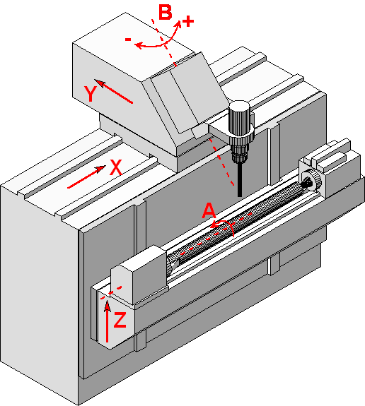

KIN_TYP_11
Die Kinematik besteht aus drei translatorischen kartesischen Achsen und zwei rotatorischen Achsen. Als Besonderheit weist die Maschine die schräg aufgesetzte B-Achse auf.
Achskonfiguration im NC-Kanal
Achsbezeichner
X, Y, Z, A, B
Achsindex
0, 1, 2, 3, 4
Kinematische Struktur
Werkzeugachsen
Werkstückachsen
NC-Achsen
X, Y, B
Z, A
KIN_TYP_11 1:
Abbildung 2-21: Achskonfiguration der fünfachsigen Maschine mit Schrägwinkelkopf
KIN_TYP_11 2:

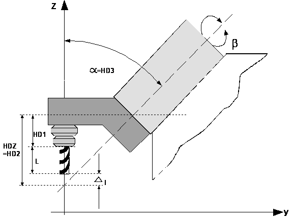

Abbildung 2-22: Winkel und Längen am Schrägwinkelkopf
Bei der Kinematik fällt besonders die Konstruktion der schiefwinkligen B-Achse auf: Wird die Werkzeuglänge so gewählt, dass der TCP (Tool Center Point) genau auf der Verlängerung der B-Achse zu liegen kommt (Werkzeugversatz HDZ), so sind bei Änderungen der Werkzeugorientierung über die B-Achse keine Ausgleichsbewegungen in den translatorischen Achsen notwendig (Ausgleichsbewegungen aufgrund von Orientierungs­änderung in der A-Achse sind immer vorhanden). Ist die Werkzeuglänge nicht ideal gewählt, also der TCP nicht exakt auf der Verlängerung der B-Achse, so ergeben sich geringfügige zusätzliche Ausgleichsbewegungen auf den linearen Achsen, je nach Abweichung von der idealen Länge.

Die Nullstellungen der Maschinenachsen XM, YM, ZM werden so gewählt, dass sich die gedachten Verlängerungen von AM und BM schneiden. Die Nullstellung von BM wird so gewählt, dass bei bM=0 das Werkzeug senkrecht und damit parallel zu Z0 steht (Abbildung 2-21 zeigt die Nullstellung von BM). Die Nullstellung von AM wird sinnvollerweise so festgelegt, dass die Y0 ,Z0 -Werkstückachsen parallel zu den Maschinenachsrichtungen verlaufen.
HDZ repräsentiert die ideale Werkzeuglänge als Geometrieparameter der Maschinenkinematik; HD1 repräsentiert den ersten Werkzeugkopfparameter sowie L die tatsächliche Werkzeuglänge (Fräserlänge).
Es ist zu beachten, dass l vorzeichenbehaftet ist, also auch negativ sein kann.

2
Winkel zwischen B Achse und Z Achse (Schrägwinkel)
