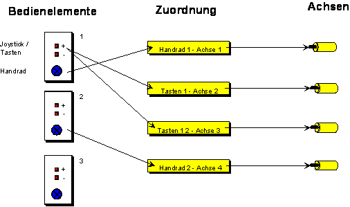

Es besteht die Möglichkeit die Handbetriebselemente während des Betriebs dynamisch einer oder mehreren Achsen zuzuordnen sowie die Parametrierung (z. B. Jogschrittweite) zu ändern. Die Zuordnung des Bedienelements zu den logischen Achsen erfolgt dabei durch die logische Achsnummer. Das folgende Diagramm zeigt beispielhaft die Zuordnung von Handbetriebselementen zu CNC-Achsen.
