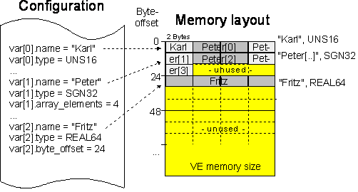

Speicherlayout (ab Version V2.10.1025.00)
Ab der CNC-Version V2.10.1025.00 können V.E.Variablen durch Angabe eines Adress­offsets an jede beliebige Stelle des V.E.Variablenspeichers gelegt werden (s. Kapitel "Syntax (ab Version V2.10.1025.00)"), das 24-Byte Raster entfällt.
Die Angabe eines Adressoffsets ist jedoch nicht zwingend notwendig. Variablen, bei denen er nicht angegeben ist, werden im V.E.-Speicher nacheinander lückenlos abgelegt (s. Abbildung 2-3).
Konfigurationslisten nach einer älteren Syntax können auch weiterhin verwendet werden.
Speicherlayout (ab Version V2.10.1025.00) 1:Abb.4: Speicherlayout ab CNC-Version V2.10.1025.00 resultierend aus ge-gebener Konfiguration
