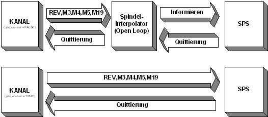

Kanalspezifische PLC-Spindel (P-CHAN-00069)
Soll eine Spindel nicht durch einen Spindelinterpolator im NC-Kanal, sondern direkt durch die PLC angesteuert werden, so wird dieser Parameter auf TRUE gesetzt. Hierbei ist zu beachten, dass dann sämtliche Synchronisationen nicht mehr (Spindel-) achsspezifisch, sondern über den kanalspezifischen HLI-Bereich ausgegeben und behandelt werden. Die achsspezifische Syntax zur Programmierung der Spindelbefehle ist weiterhin erlaubt, jedoch ist diese dann auf die Angabe der Drehzahl und der M-Funktionen M3/M4/M5/M19 beschränkt.

plc_control
BOOLEAN
0/1
