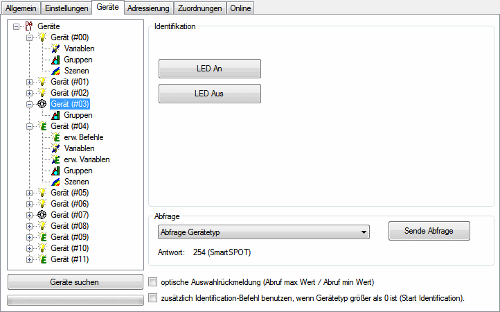

Der smartSPOT (DALI-Gerät Typ 254) für die Bewegungserkennung bietet vergleichsweise zu anderen DALI-Geräten nur wenige Konfigurations- und Bedienmöglichkeiten. Für die notwendigen Einstellungen stehen nachfolgende Dialoge bereit.
Gerät
SmartSPOT 1:
Für die wichtigsten Funktionen befinden sich hier Schaltflächen, um entsprechende DALI Befehle an das ausgewählte Gerät zu senden.

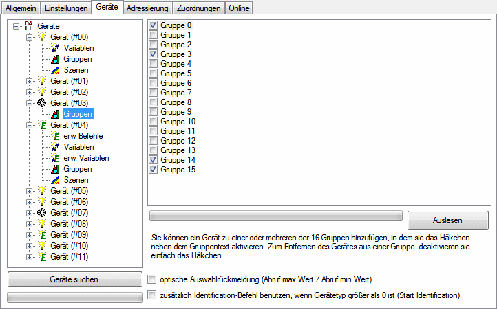

Gruppen
SmartSPOT 2:
In diesem Menü kann jedes DALI Gerät zu bis zu 16 Gruppen hinzugefügt werden. Wenn ein DALI Gerät einen Befehl in Verbindung mit einer parametrisierten Gruppennummer erhält, dann wird es diesen ausführen.
