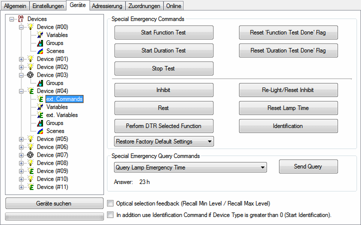

Gerät für Notbeleuchtung 1:
Für die wichtigsten Funktionen befinden sich hier Schaltflächen, um entsprechende DALI Befehle an das ausgewählte Gerät zu senden.
erw. Befehle
Gerät für Notbeleuchtung 2:
Bietet Zugriff auf spezifische Befehle vom Gerät für die Notbeleuchtung.

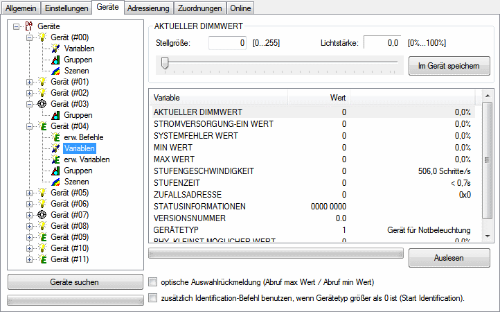

Variablen
Gerät für Notbeleuchtung 3:
Mit DALI wurde die Intelligenz nicht zu 100% zentralisiert. Das bedeutet, dass viele Einstellungen und Lichtstufen als Variablen im Vorschaltgerät hinterlegt sind. Das Variablen Menü bietet einen Dialog an, um Variablen eines ausgewählten DALI Gerätes einzusehen und zu bearbeiten.

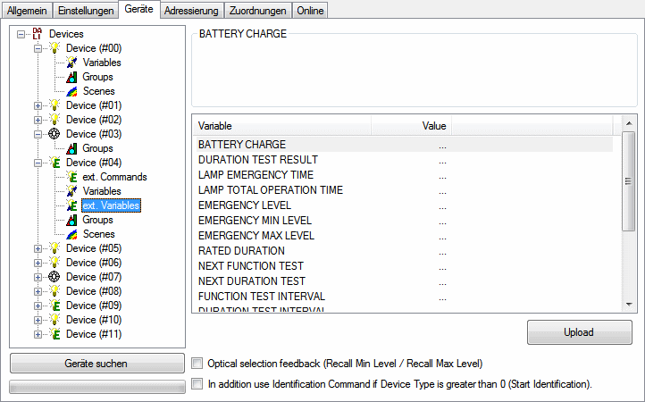

erw. Variablen
Gerät für Notbeleuchtung 4:
Zeigt alle Werte der erweiterten Variablen.

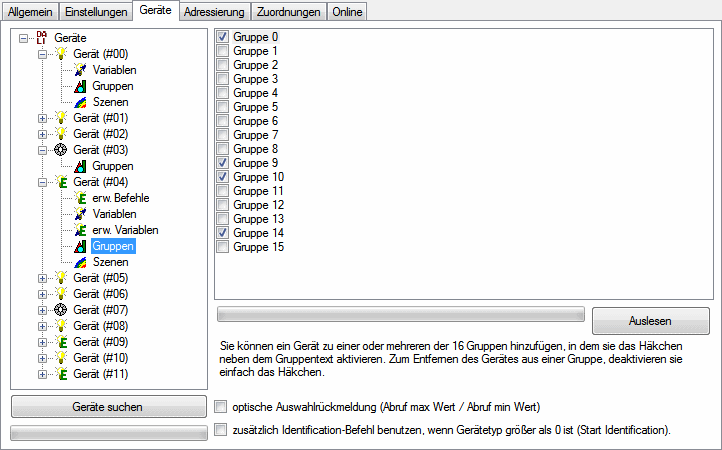

Gruppen
Gerät für Notbeleuchtung 5:
In diesem Menü kann jedes DALI Gerät zu bis zu 16 Gruppen hinzugefügt werden. Wenn ein DALI Gerät einen Befehl in Verbindung mit einer parametrisierten Gruppennummer erhält, dann wird es diesen ausführen.
