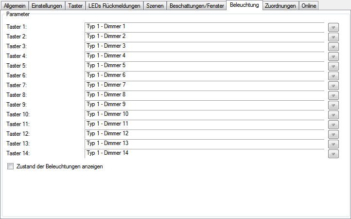

Beleuchtung
Auswählen einer Beleuchtungskonfiguration die vom entsprechenden Taster gesteuert werden soll.
Parameter
- Zustand der Beleuchtungen anzeigen: Aktivieren, um festzustellen, ob die LEDs den Zustand der Beleuchtung widerspiegeln sollen.
