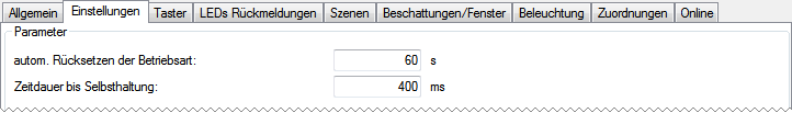

Einstellungen
Parameter
- autom. Rücksetzen der Betriebsart: Zeit, in der das System automatisch vom Beschattungs- und Beleuchtungsmodus in den Szenenmodus zurück schaltet.
- Zeitdauer bis Selbsthaltung: Zeit, nach der ein Tastendruck als haltend, statt als gedrückt gewertet wird.

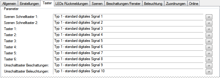

Taster
Nutzen Sie dieses Menü, um die Taster Funktionen mit den entsprechenden digitalen Signalen zu verknüpfen.

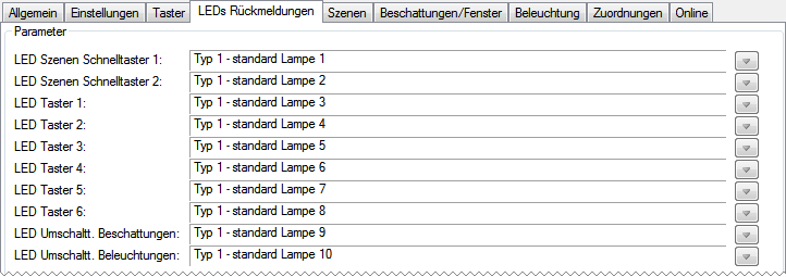

LEDs Rückmeldungen
In diesem Menü können Lampen ausgewählt werden die den aktuellen Status der Taster anzeigen.

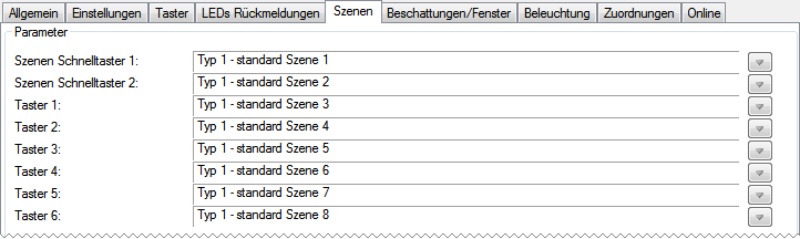

Szenen
Zuweisen einer Szene auf die Taster.

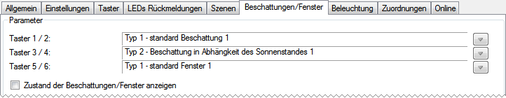

Beschattungen/Fenster
Wählen Sie eine Beschattungskonfiguration und/oder Fenster, dass mit dem entsprechenden Taster gesteuert werden soll.
Parameter
- Zustand der Beschattungen/Fenster anzeigen: Aktivieren, um festzustellen, ob die LEDs den Zustand der Beschattung und Fenster widerspiegeln sollen.

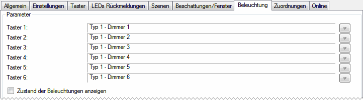

Beleuchtung
Auswählen einer Beleuchtungskonfiguration die vom entsprechenden Taster gesteuert werden soll.
Parameter
- Zustand der Beleuchtungen anzeigen: Aktivieren, um festzustellen, ob die LEDs den Zustand der Beleuchtung widerspiegeln sollen.

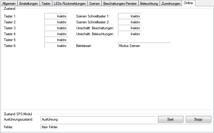

Online
Zustand
- Taster 1...6,
Szenen Schnelltaster 1...2,
Umschaltt. Beschattungen,
Umschaltt. Beleuchtungen: Zeigt den Zustand der Taster an. - Betriebsart: Zeigt die aktuelle Betriebsart an.
Zustand SPS-Modul
- Ausführungszustand: Gibt an, ob das Modul läuft oder gestoppt ist.
- Fehler: Im Fehlerfall sind hier der Fehler-Code und der Fehler-Parameter zu sehen.
- Start/Stopp: Startet/stoppt das Modul.
