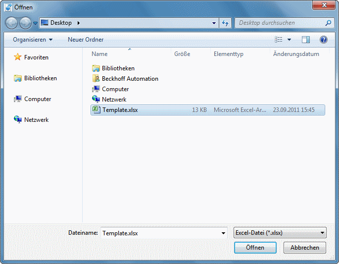

Unter dem Menüpunkt Werkzeuge → Erweiterungen... kann im nachfolgenden Auswahldialog der Projekt Generator aufgerufen werden.
Es erscheint der bekannte Windows Dialog zum Öffnen von Dateien in dem die gewünschte *.xlsx Datei ausgewählt wird. Durch Betätigen der Öffnen Schaltfläche wird umgehend mit der Auswertung der Tabelle begonnen. Nach der Durchführung können alle Fenster geschlossen werden bis man sich wieder im Hauptfenster des Building Automation Managers befindet.

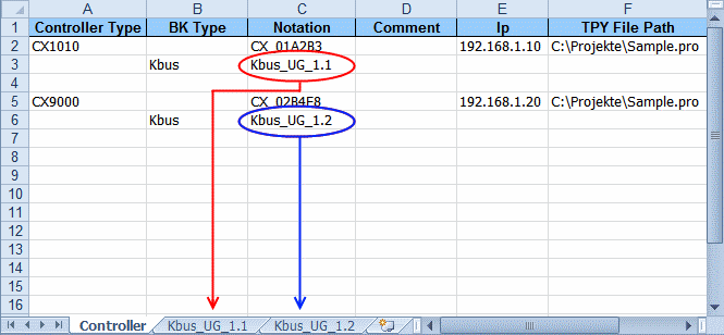

Controller Arbeitsblatt
Das erste Arbeitsblatt definiert die verwendeten Controller. Es muss Controller heißen. Wie in der Grafik zu sehen ist wird jeder Controller durch mind. 2 Zeilen definiert.
Die erste Zeile enthält:
- Controller Type: Gibt den Controllertyp an.
- Erlaubte Controllertypen:
- CX1000
- CX1010
- CX1020
- CX1030
- CX5000
- CX9000
- CX9001
- CX9010
- CX9020
- IpcCpX86
- IpcCpArm
- Notation: Der Name des Controllers.
- Comment: Kommentar zum Controller (optional).
- Ip: Die IP Adresse (valides IPv4) des Controllers (nicht bei KBUS).
- TPY File Path: Pfad zum SPS Projekt, um die *.tpy Datei zu erhalten.
Die zweite Zeile enthält:
- BK Type: Gibt den Typen des Buskopplers an. Erlaubter Wert ist KBUS (nur CX-Geräte). Der angegebene Typ des Buskopplers muss natürlich auch vom Controllertyp unterstützt werden. Sehen Sie dazu bitte in der entsprechenden Dokumentation nach.
- Notation: Name des Buskopplers und des Arbeitsblatts. Diese Namen müssen identisch sein!

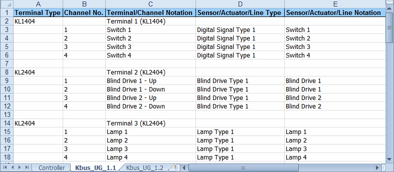

Buskoppler Arbeitsblatt
Diese Arbeitsblätter enthalten die an den Buskoppler angeschlossenen Klemmen, Sensoren, Aktoren und Subsysteme. Jede Klemme wird durch mindestens 2 Zeilen definiert. Bei kanallosen Klemmen (z.B. Endklemme KL9010) wird nur die oberste Zeile benötigt.
- Terminal Type: Typ der Klemme.
- Terminal/Channel Notation: Name der Klemme.
- Channel No.:Kanal der Klemme die verknüpft werden soll.
- Terminal/Channel Notation: Name des Kanals.
- Sensor/Actuator/Line Type: Typ des zu erstellenden Sensors/Aktors/Subsystems mit dem der Kanal anschließend verlinkt wird (optional).
- Erlaubte Sensor/Aktor/Subsystem Typen:
- DIGITAL SIGNAL TYPE 1 - 3
- ANALOG SIGNAL TYPE 1 - 3
- LAMP TYPE 1 - 3
- BLIND DRIVE TYPE 1 - 2
- WINDOW DRIVE TYPE 1
- VALVE ACTUATOR 2 POINT
- VALVE ACTUATOR 3 POINT
- VALVE ACTUATOR CONTINUOUS
- ENOCEAN LINE TYPE 1 - 2
- DALI LINE TYPE 1
- Sensor/Actuator/Line Notation: Name des Sensors/Aktors/Subsystems.
- Function: Parameter für den Aktor. Erlaubte Werte für
- LAMP TYPE 1
- DIGITAL
- ANALOG
- UP
- DOWN
- WINDOW DRIVE TYPE 1 und VALVE ACTUATOR 3 POINT
- OPEN
- CLOSE
- Parameter 1 - 4: Zusätzliche Parameter
Achten Sie darauf, dass Klemmenkanal, Sensor/Aktor/Subsystem und ggf. Funktion zueinander passen. Ein Kanal einer analogen Ausgangsklemme mit einem digitalen Signal zu verbinden wäre beispielsweise nicht erlaubt.
Definieren Sie ein Element vom Typ LAMP TYPE 1, BLIND DRIVE TYPE 1, WINDOW DRIVE TYPE 1 oder VALVE ACTUATOR 3 POINT, so muss eine Funktion definiert werden.
Außer bei der Namensvergabe von Elementen wird im gesamten Dokument nicht auf Groß- und Kleinschreibung und das Trennen von Wörtern geachtet. Es sind also beispielsweise auch die Eingaben EnOceanLineType1 und cx 9 0 0 0 zulässig.
Ferner müssen nur die Kanäle einer Klemme aufgelistet werden, die Sie auch verwenden möchten. Achten Sie darauf, dass die von ihnen aufgelisteten Kanäle vorhanden sind.
Verbinden Sie bei Subsystemen den ersten Kanal der entsprechenden Klemme mit der zugehörigen Subsystem Linie.
